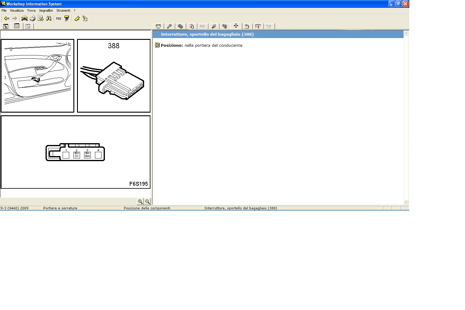

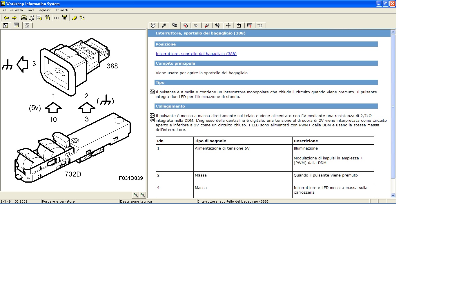

Facciamo chiarezza. La sicurezza a cui fate riferimento non è garantita da quel pulsante, ma da questa leva che si trova nel bagagliaio stesso:
Come vedete è specificato che per il mercato americano c'è un'apposita leva.
Mentre per quel pulsante parla di "alcuni mercati" ora io penso che visto che si tratta di due fili (come si nota dalla foto) soli non potrebbe essere che li abbiano inseriti già nella portiere, e poi in alcuni modelli gli mettono il pulsante semplicemente praticando il foro e inserendolo ?

E' certo che sia tutto cablato. Penso sia la cosa più sensata, invece di differenziare la produzione.
Questo in buona sostanza dovrebbe valere per tutti i dispositivi "aggiungibili" :)

Ma se non sbaglio qualcuno di noi lo aveva messo,il pulsante(o forse aveva intenzione)e diceva che il cablaggio c'era.Tecnicamente è più probabile che ci sia,piuttosto che no,per economia di produzione credo che tutte escano con tutti i cablaggi possibili,poi,a seconda dei mercati di vendita vengono montati i vari accessori,pulsanti,interruttori.........
