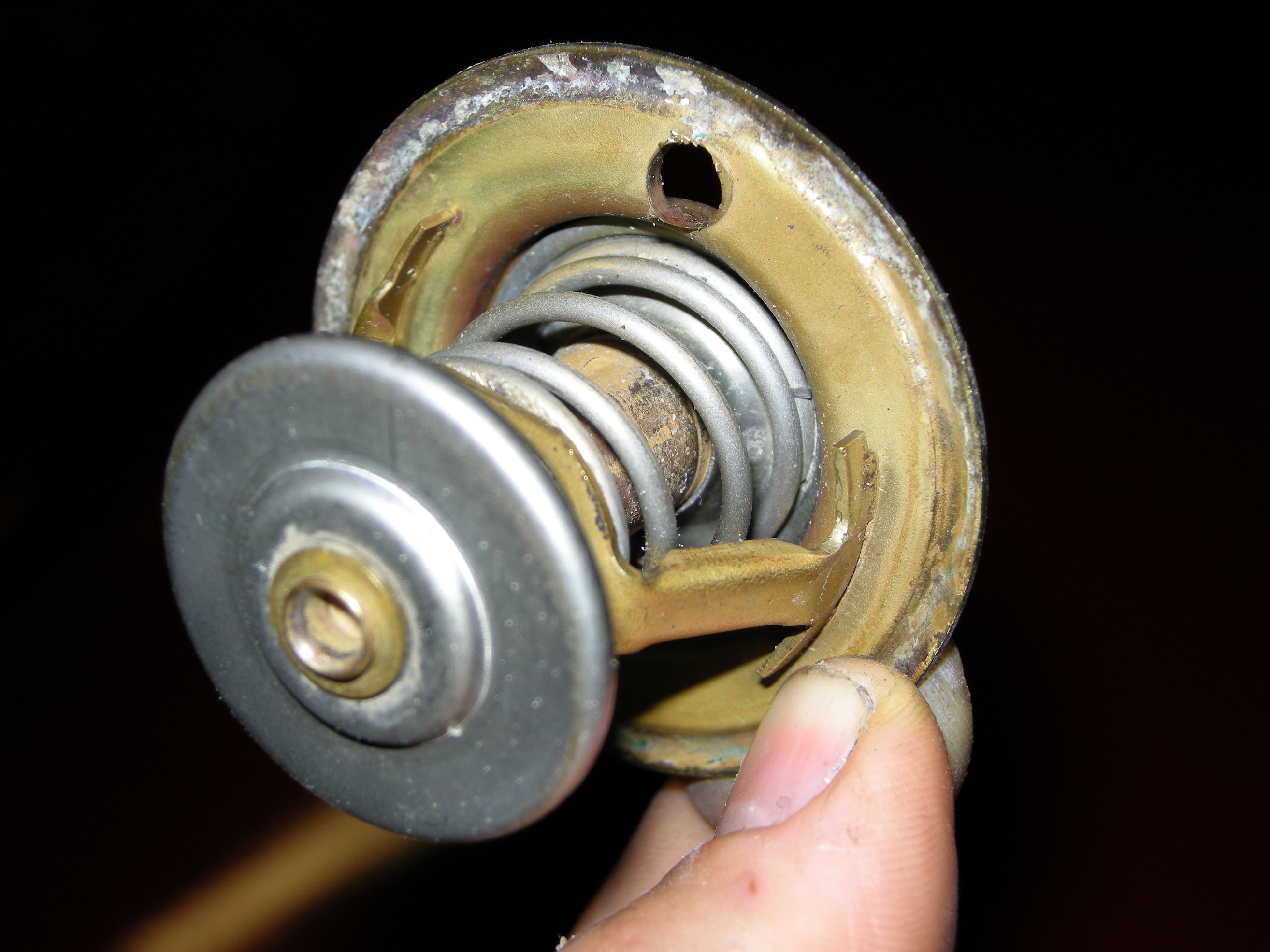

Vince, proprio normale non è, però è un rimedio molto usato per evitare di spendere soldi in modifiche o riparazioni.
In pratica si fa in modo che una parte di refrigerante circoli sempre anche quando la valvola è chiusa favorendo il non innalzamento della temperatura del refrigerante stesso.
Io da quando ho praticato questo foro ho risolto i miei problemi.
Più tardi se la trovo ti metto una foto della mia prima valvola !

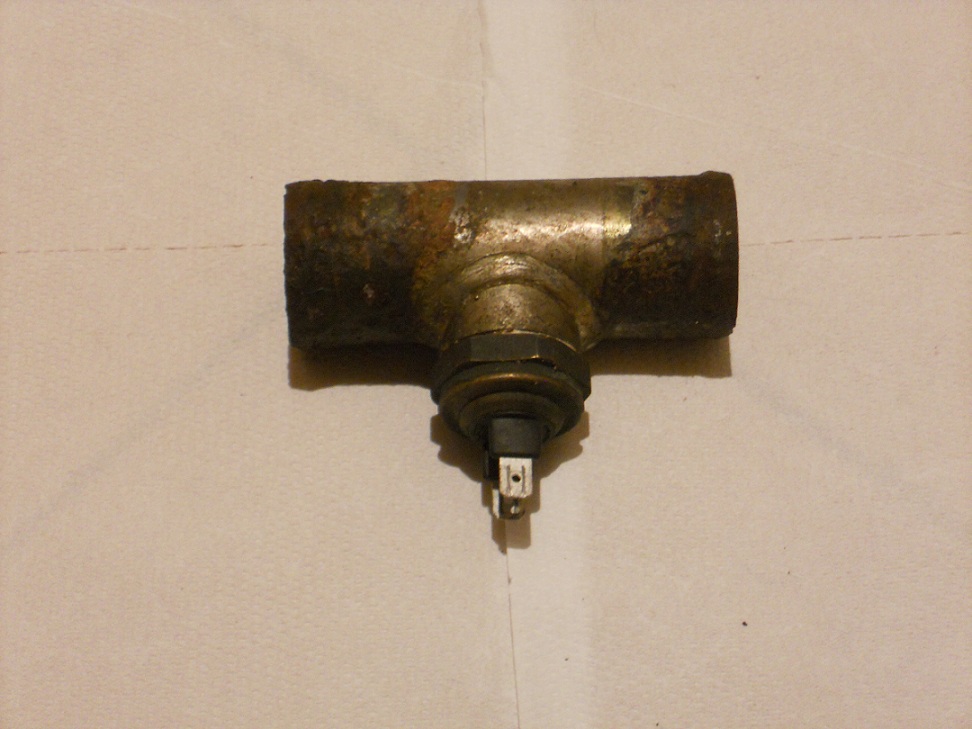

Il dubbio è proprio che il bulbo che sta sotto non funzioni a dovere.
Il precedente proprietario mi ha dato una marea di pezzi vecchi (e inservibili) che ha cambiato nel corso degli anni, e uno di questi è appunto il bulbo che è innestato nel tubo dal lato batteria....ecco la foto del pezzo vecchio:
Non sono riuscito a scorgere numeri di parte su questo pezzo, è un pò malandato.......
La prova che feci quanche mese fà era quella di escludere questo bulbo (staccando i morsetti): il comportamento non cambiava per nulla, o niente o tutte e due le ventole a T alta, quindi non infliusce perchè o è sbagliato oppure perchè è fuori uso.
Invece staccando per un momento il morsetto del bulbo avvitato sul radiatore quando la T è alta, le ventole si fermano....e questo è segno che ha influenza e quindi che funziona.
Però, appunto, volevo avere conferma del funzionamento di cui parlavo prima: io penso che il bulbo sul "gomito" serva per camandare il normale stadio ad una ventola.
In caso, c'è qualcuno che sa dirmi il Part Number di tale pezzo? Non riesco a leggerlo nè sul vecchio, nè sul nuovo (....diciamo nuovo...) ed è diverso da quello avvitato sul radiatore.

Questo e' l' interruttore termostatico dell' AC, che non altro e' un contatto normalmente chiuso che quando la temperatura sale sopra i 114 °C stacca il compressore AC riducendo il carico motore.Il dubbio è proprio che il bulbo che sta sotto non funzioni a dovere.

Grazie per le delucidazioni saabato, non sapevo cosa fosse il bulbo sul tubo.....ora é chiaro
Quindi in buona sostanza, oltre al termostato da 82 gradi che ho giá messo, mi converrebbe mettere anche il bulbo da 82 gradi?
L'attuale a quanto dovrebbe far partire le ventole?
A memoria ricordo che dovrebbe esistere anche da 89 gradi....sarebbe il caso di prenderlo in considerazione? (...o é quello originale?

Ecccola, questo è quello che feci dal meccanico quando la smontammo:
Inoltre nello stesso periodo decisi di portarmi un interruttore manuale per le ventole (ne ho due che partono insieme; la seconda è collegata alla prima tramite cinghia) nel cruscotto. In questo modo se mi dovesse capitare si fare ore di traffico l'accendo e raffreddo, la lancetta scende quasi alla prima tacca (orientativamente una cianquantina di gradi) nel giro di un quarto d'ora.
Ovviamente nel caso ti venisse voglio di fare una cosa simile ricorda che i cavi devono essere almeno da 4mm
