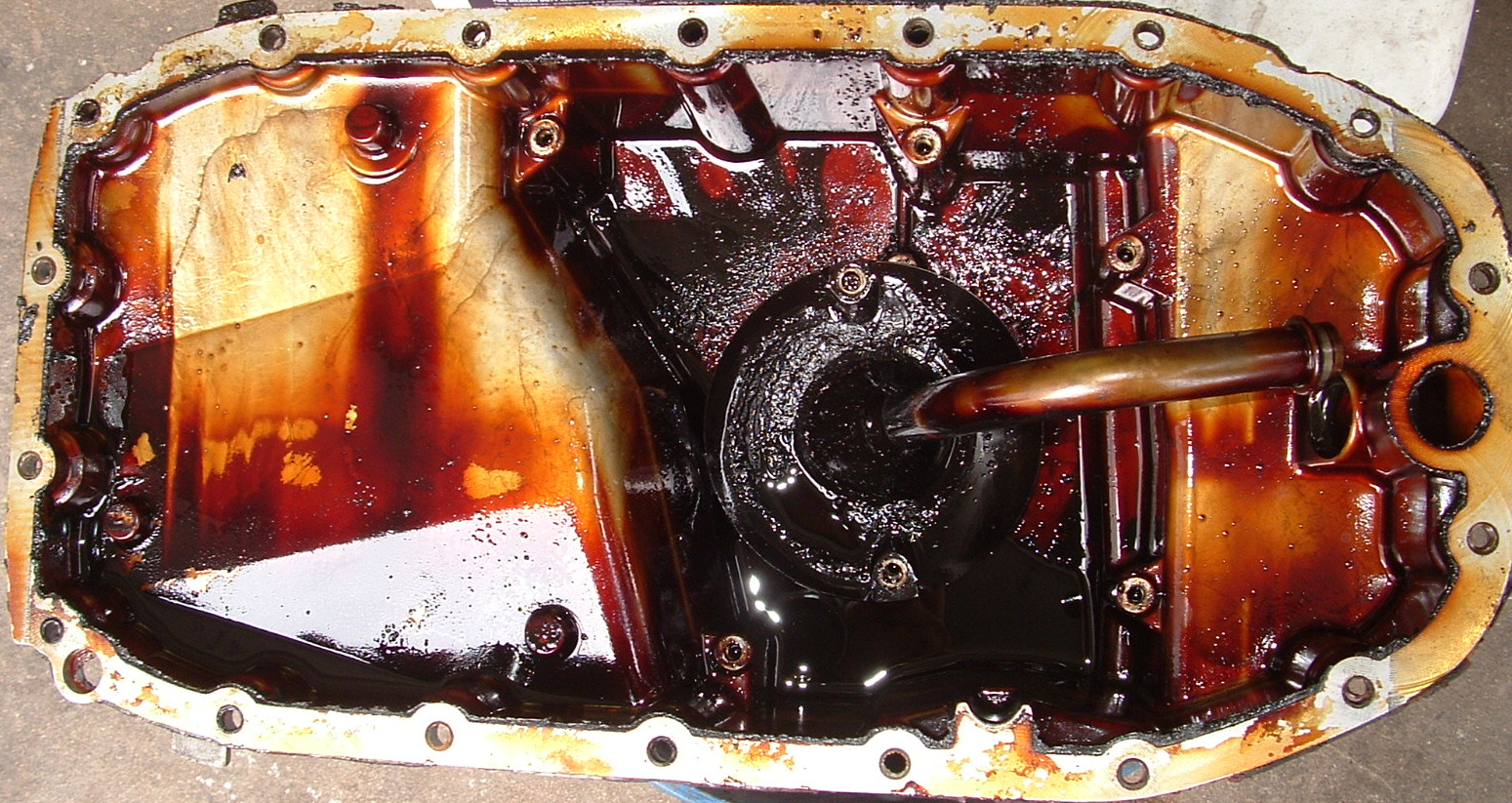

#53 Messaggio da leggere da gripen » mercoledì 25 settembre 2013, 16:11
Ma guarda... sulle auto "normali" il pescante è appeso da sopra!
pescante 2.jpg (10.67 KiB) Visto 294 volte
mentre invece scopro che sulle Saab è fissato al fondo della coppa?
Una coppa del "resto del mondo"... e mica pizza e fichi... Cosworth
Ma quindi il tubo che si vede va ricollegato all'altro pezzo solidale col blocco motore, giusto?
Caspita che complicazione... chissà qual'è il vero motivo?

#54 Messaggio da leggere da saaBruno » mercoledì 25 settembre 2013, 16:18
anche sulla c900 il pescante è appeso e non fa parte della coppa(cambio)

#55 Messaggio da leggere da Lucantropo » mercoledì 25 settembre 2013, 16:53
gripen ha scritto:Ma quindi il tubo che si vede va ricollegato all'altro pezzo solidale col blocco motore, giusto?
Boh!!! effettivamente è una bella complicazione.. :neutral:
CHissà pure quale sarà il motivo, non saprei, non non sapevo che negli altri motori fosse diverso.. :neutral:
Davvero sulla classic è diverso? allora significa che dal B204 hanno deciso volontariamente di metterla sul fondo..

#56 Messaggio da leggere da throll » mercoledì 25 settembre 2013, 20:49
Io consiglio di partire dalle cose più semplici: togli l'olio in eccesso oltre il max.
OT la coppa postata con la succheruola sul fondo è del b 204? può c'entare con l'oil sludge quella soluzione?
Succheruola Lancia fulvia 1.3

#58 Messaggio da leggere da Lucantropo » giovedì 26 settembre 2013, 9:44
throll ha scritto:OT la coppa postata con la succheruola sul fondo è del b 204? può c'entare con l'oil sludge quella soluzione?
Direi di no perchè il B204 non soffre di Oil sludge.
