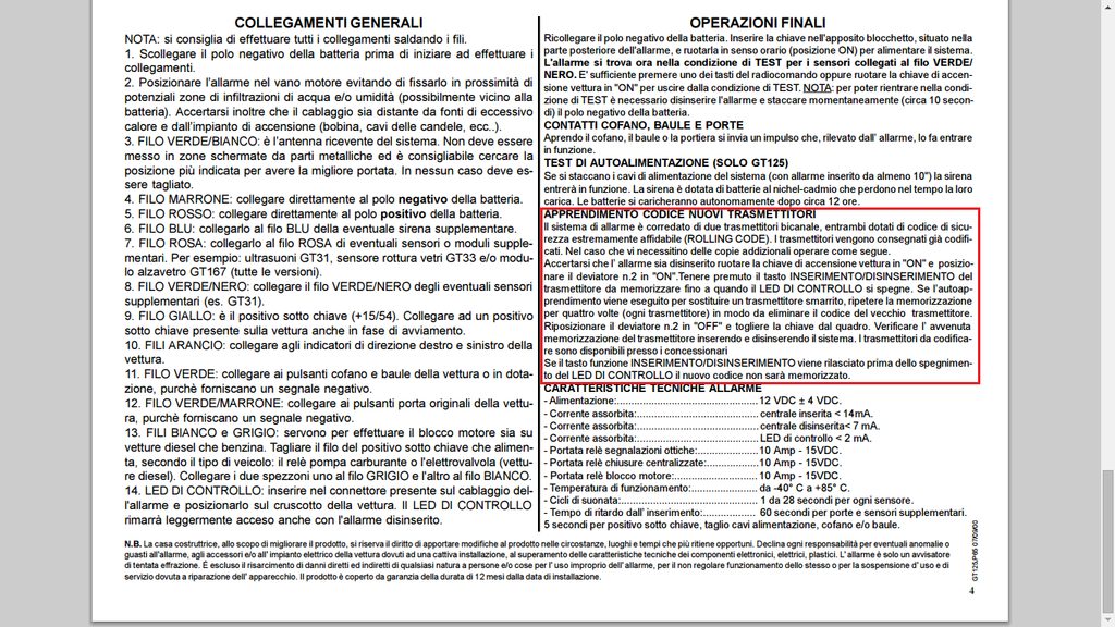

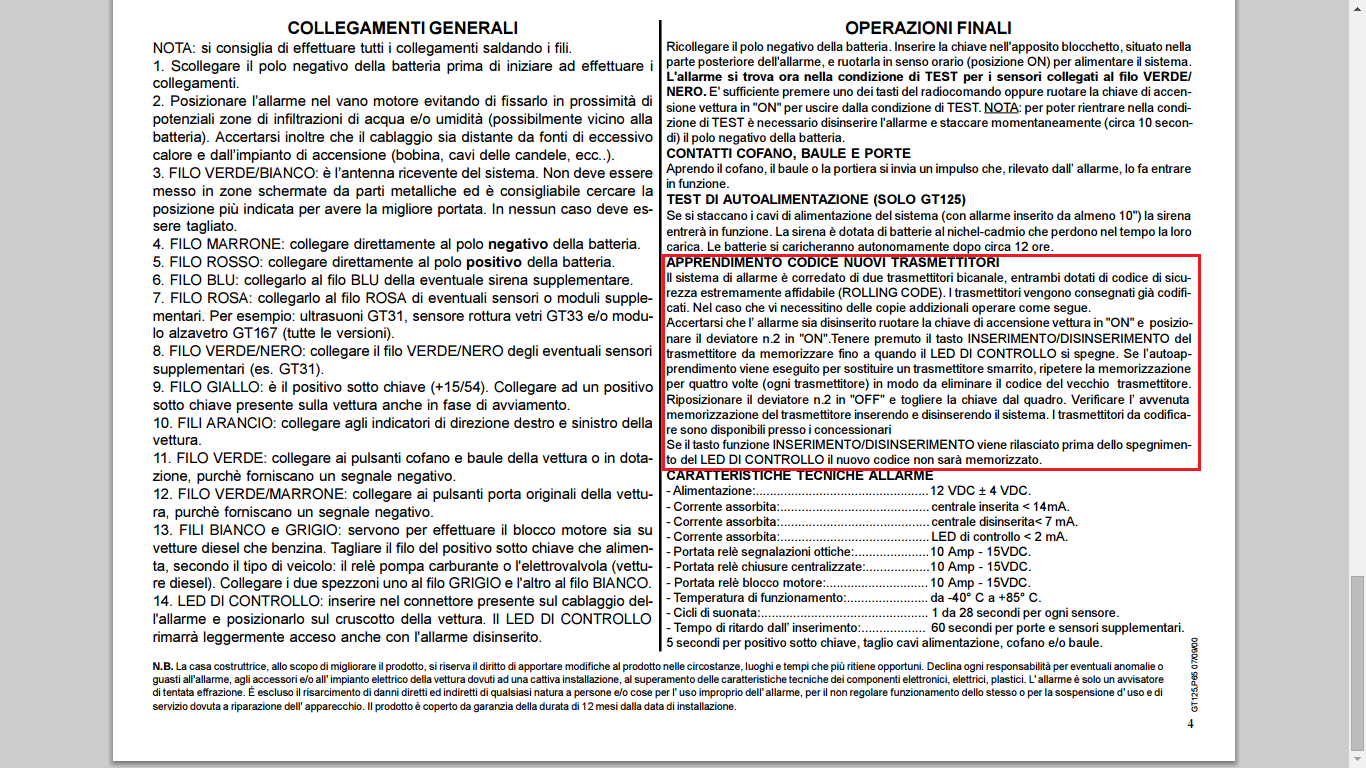

#43 Messaggio da leggere da desertstorm » sabato 26 aprile 2014, 7:04
Ale.....
Guarda qui.... :dealer: :dealer:
Più o meno è come avevo immaginato io :)) :)) :))
Segui la procedura del riquadro rosso, inoltre secondo me il tuo deve essere il GT125 o il 126
Grazie anche all'Admin di VwItalia :)

#44 Messaggio da leggere da legio » sabato 26 aprile 2014, 10:10
Grande Agosti', ringrazialo anche da parte mia. :)
Sul cell vedo tutto sgranato, più tardi provo dal pc sperando che lì si veda bene. :)

#45 Messaggio da leggere da legio » domenica 27 aprile 2014, 18:46
Ago, ho provato pedissequamente sia le istruzioni nel riquadro rosso sia le tue. Ma nulla da fare. Il sistema sembra morto. Eppure, prima di portare la macchina da quello pseudo elettrauto, l'allarme almeno si inseriva..ora nulla...

#46 Messaggio da leggere da desertstorm » domenica 27 aprile 2014, 19:27
E' tutto molto strano, la centralina oramai è accertata che è quella.
Se hai eseguito alla lettere le istruzioni allora non si tratta di una procedura errata, ma di un problema tecnico che non riguarda la programmazione del sistema.
Tutt'al più invece di ripetere l'operazione di autoapprendimento 4 volte prova a ripeterla 8 volte.
Se continua a non andare ho la porta da un bravo elettrauto mostrandogli lo schema, oppure appena ci incontriamo, se non hai ancora risolto possiamo provarci insieme.
Ps. : quando memorizzavi il led del telecomando durante la pressione continuata si spegneva ad un certo punto?
