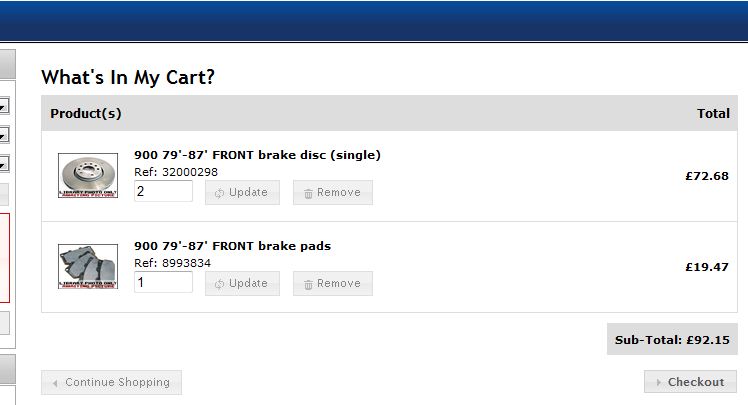

Re: C900 - Dischi anteriori dove/cosa comprare ?
Anche se il meccanico non è SAAB, mi ha detto che al 100% sono i dischi...vista la percorrenza veramente bassa ha ipotizzato anche che siano nati difettosi...
Ho dato un occhiata su PFS e prendendo dischi marchiati SAAB andrei a spendere una cifra ragionevole.
I Tarox sono decisamente più costosi e considerato l'utilizzo che faccio della vettura mi sembra troppo spendere tali cifre..
Direi ottimi prezzi!!! ;)
