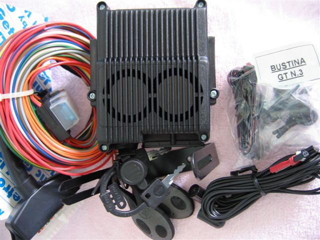

....sicuro che quella è la centralina e non la sirena dell'impianto?
Dove hai scattato questa foto, all'interno o nel vano motore?

Credo che sia la centralina perchè lì c'è anche la serratura per attivare/disattivare l'allarme...

Cacchio ho fatto una indagine "forensica" per risalire allo schema dal telecomando..... sembrava di risalire al killer dai residui di derma trovati sotto le unghie della vittima...............legio ha scritto: Questo è il telecomando:
Comunque, torniamo seri
Il sistema è un GT ALARM mod. 123 (il codice del telecomando è GT482), questo sotto è il kit che si vendeva all'epoca, corredabile di ulteriori accessori, come ad esempio la centralina per la risalita automatica dei vetri, all'inserimento dell'allarme.

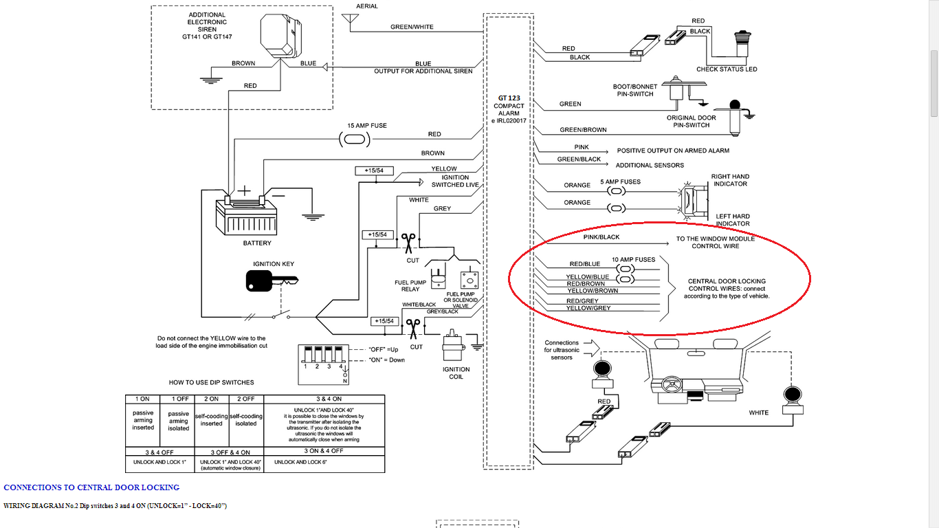

Questo è il diagramma:
Visto che tu sicuramente non ci metterai mai mano (
Eventualmente tu potresti verificare i due fusibili che trovi sui due cavi (sempre quelli evidenziati nel cerchi rosso) , rosso/blu e giallo/blu-
