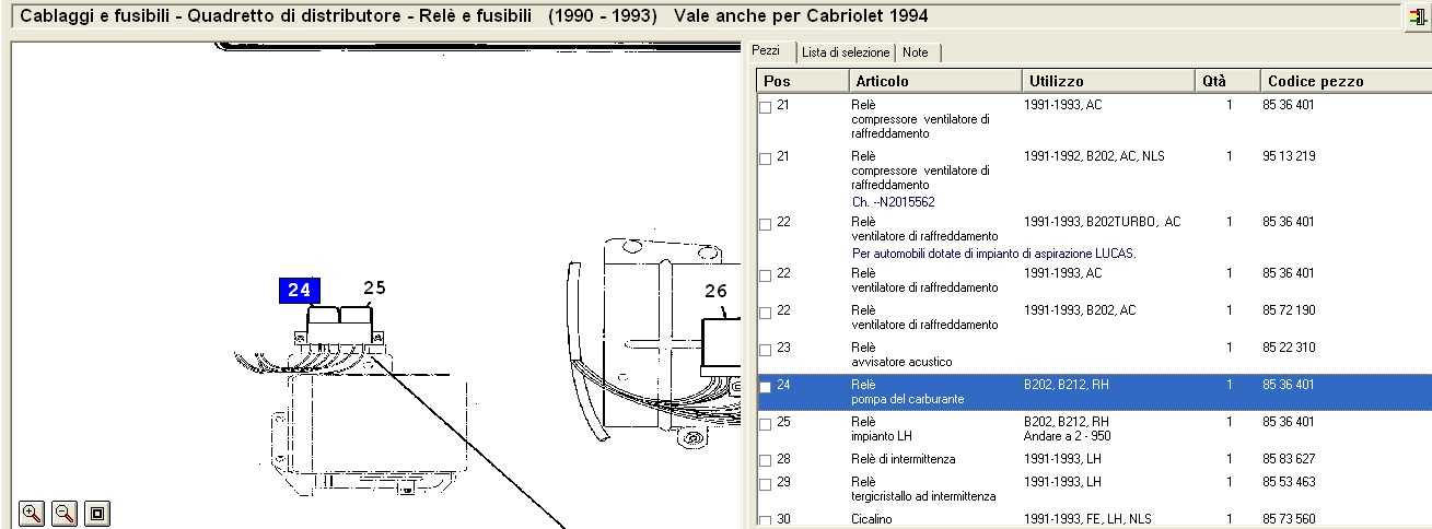

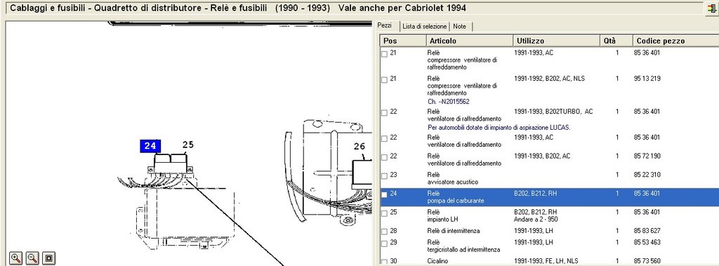

Re: C900 che non parte tutto quello che c'è da controllare
#15 Messaggio da leggere da vinsempre » giovedì 24 aprile 2014, 23:13
Qualche suggerimento.....
http://fixmysaab.com/9-5_repair/fuelpum ... &nointro=1
Comunque controlla prima di tutto il fusibile della pompa ed il relays :)
http://www.thesaabsite.com/900old/Saab-900-relays.html

#16 Messaggio da leggere da vinsempre » giovedì 24 aprile 2014, 23:45
Allora.....
Il relays della pompa carburante ce l'hai attaccato alla centralina che sta a fianco ai piedi del passeggero:
Magari rimontando la moquette l'hai sfilato dalla sede? Controlla (consiglio di togliere tensione alla batteria).
Poi dai una lettura qua...... http://www.pistonheads.com/gassing/topi ... robs&mid=0 ....e controlla nella scatola portafusibili la posizione "30".
Prima di togliere il relays dalla sua sede, mi pare di capire che bisognerebbe svuotare il serbatoio (boh.. :O ....ho capito male io???).
Leggiti i manuali che ti ho dato, e ricordati che tu hai l'impianto Lucas :)
