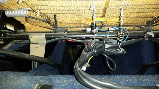

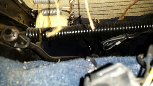

Ciao a tutti,
oggi pulendo la moquette ho notato sotto i sedili la presenza di cavi sotto i sedili anteriori. Qualcuno sa dirmi di che si tratta, premesso che non ho i sedili riscaldabili. Grazie
Federico

Come fai a dire che non hai i sedili riscaldabili? :)
Re: C 900 ep my 1991 cavi sotto i sedili
#5 Messaggio da leggere da Lucantropo » mercoledì 30 aprile 2014, 19:45
Non dovrebbe esserci la targhetta sul fianco?
Magari sono comunque tutte predisposte e i cavi ci sono comunque ? Hai notato anche se sono tutti collegati? dalla foto non si capisce.
#7 Messaggio da leggere da marcofinnista » mercoledì 30 aprile 2014, 20:53
Dipende...se hai 2 connettori collegati avrai i sedili riscaldabili con il sensore di temperatura che si attivano automaticamente al di sotto di una temperatura prefissata mentre se hai 1 solo connettore collegato avrai solo il sensore delle cinture di sicurezza.
Sulla mia c900 ad esempio c'erano 2 connettori sotto ai sedili con 2 cablaggi distinti, non c'erano i comandi per l'accensione dei sedili riscaldabili sulla plancia e dentro le fodere dei sedili c'era il sistema di riscaldamento quindi per logica deduzione il riscaldamento si attiva automaticamente al di sotto di tot gradi di temperatura. :)
#11 Messaggio da leggere da AeroGT » mercoledì 30 aprile 2014, 22:33
È come dice Marco, sulle post 87 non c'è interruttore in plancia
Leggenda metropolitana: Ep e Ft hanno temperature di innesto diverse
#12 Messaggio da leggere da GheSo » mercoledì 30 aprile 2014, 22:44
E come si attiva?
#13 Messaggio da leggere da vinsempre » mercoledì 30 aprile 2014, 22:49
AeroGT ha scritto:È come dice Marco, sulle post 87 non c'è interruttore in plancia
Ma perché sulle "pre87" c'è? La mia (MY85) non ce l'ha :)
Ah, questa non la sapevo. Sai il dato delle EP? :8
@GheSo: c'é un termostato affogato nella spugna della seduta del sedile (mi pare passeggero) :)
