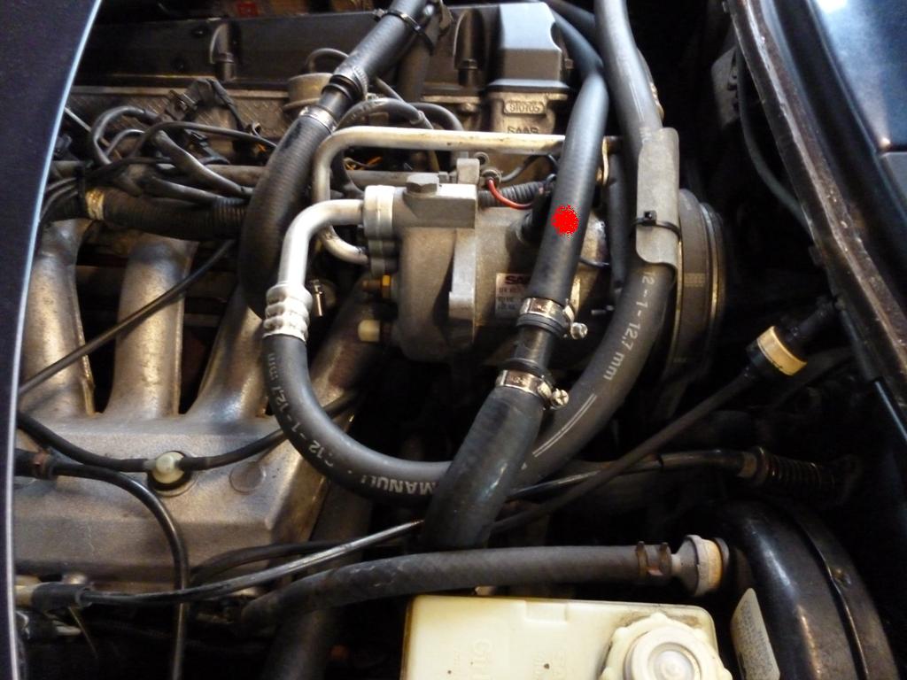

Mi sono arrivati i tubi del riscaldamento e la relativa valvola che dovro' rimontare visto che alla mia c900 avevano scollegato l'asticella che comanda la valvola dell'acqua calda e tagliato tutti i tubi dell'impianto di riscaldamento a causa della perdita della valvola, ora sto cercando di capire come rimontare i tubi e mi manca un solo elemento per ripristinare tutto come era un tempo...dalla forma dei tubi ho capito come vanno montati ma ho un solo dubbio...il tubo segnato col pallino rosso nell'immagine allegata che va al riduttore dell'impianto GPL (nel mio caso) che e' visibilmente giuntato secondo me in teoria dovrebbe essere collegato per mezzo di una T ad uno dei tubi dell'impianto di riscaldamento e nelle vetture senza GPL dovrebbe andare diretamente alla valvola del riscaldamento, mi sapete dire sulle vostre c900 come è montato questo tubo ? Magari allegando una foto cosi' mi assicuro che sia effettivamente come penso o meno ?
Grazie anticipatamente :)

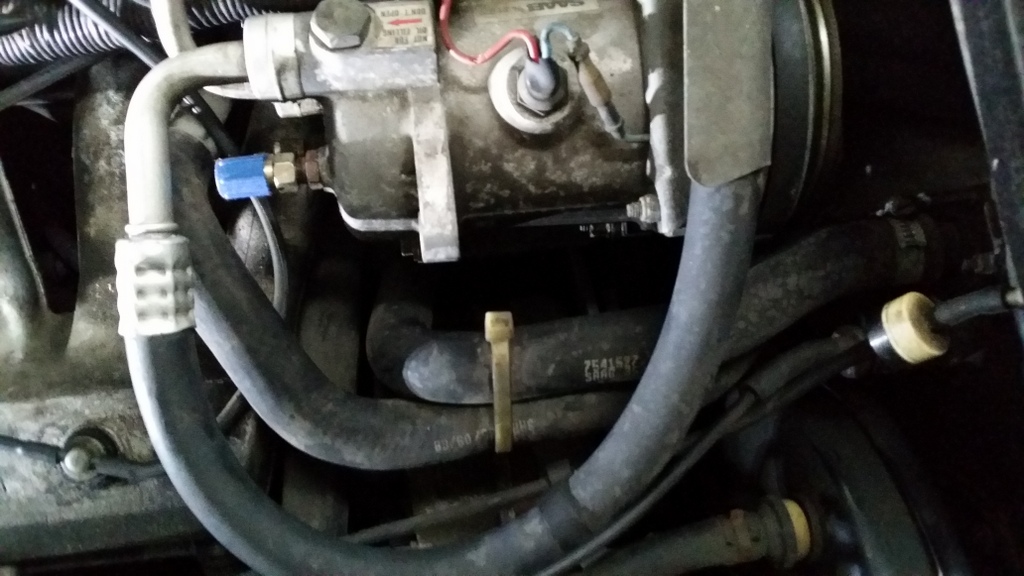

Ecco come sono messi sulla mia senza gpl, nella tua foto quello contrassegnato con pallino rosso è sopra ed arriva, se non erro, dalla pompa acqua.
Ma che fai lo elimini il gas o lo tieni? Pure io devo sostituire i manicotti, sai dove reperirli il più possibile originali?
