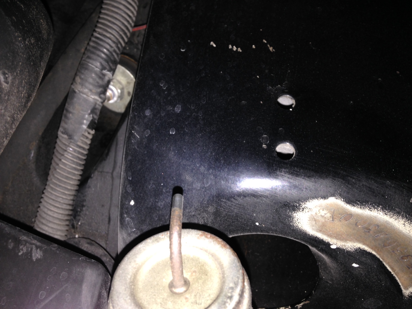

Qualcuno che ha sotto mano la 900, potrebbe controllare dove va a finire il tubicino del vuoto che aziona il ricircolo? Sulla mia manca e se non bisogna smontare mezza auto vorrei ripristinarlo.

@ lusprek: quel condotto nella mia passa dal buco sotto il serbatoietto del liquido servosterzo, e si innesta in quello "scatolotto" proprio al suo fianco, precisamente dei tre innesti proprio in quello che "guarda" verso il tuo ombelico.
Foto trovata in rete al volo, guarda dove ho messo il puntino rosso

#20 Messaggio da leggere da Luspreck » giovedì 2 aprile 2015, 22:56
Grazie, domani controllo :vilain:
