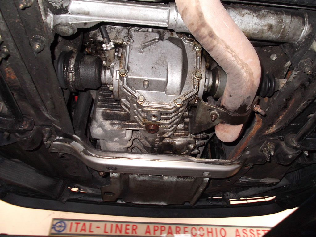

Spero proprio di no per la frizione! Ho questa foto raffigurante l'auto sul pontegiuseppe122 ha scritto:La frizione è alla frutta, per l'olio potrebbe essere il paraolio del cambio. Si cambia senza grandi lavori. Se non la metti sul ponte possiamo fare solo congetture

Azz. non vorrei sbagliarmi ma vedo una crepa con ruggine sul lato destro del sottotelaio

effettivamente sembra ruggine passante. Per il resto, è asciuttissima per essere una C900!

Anche per me crepa con ruggine... La zona del cambio pulita la imputerei Ad una sostituzione olio del cambio, dove occorre aprire il coperchio posteriore con sostituzione della sua guarnizione.
