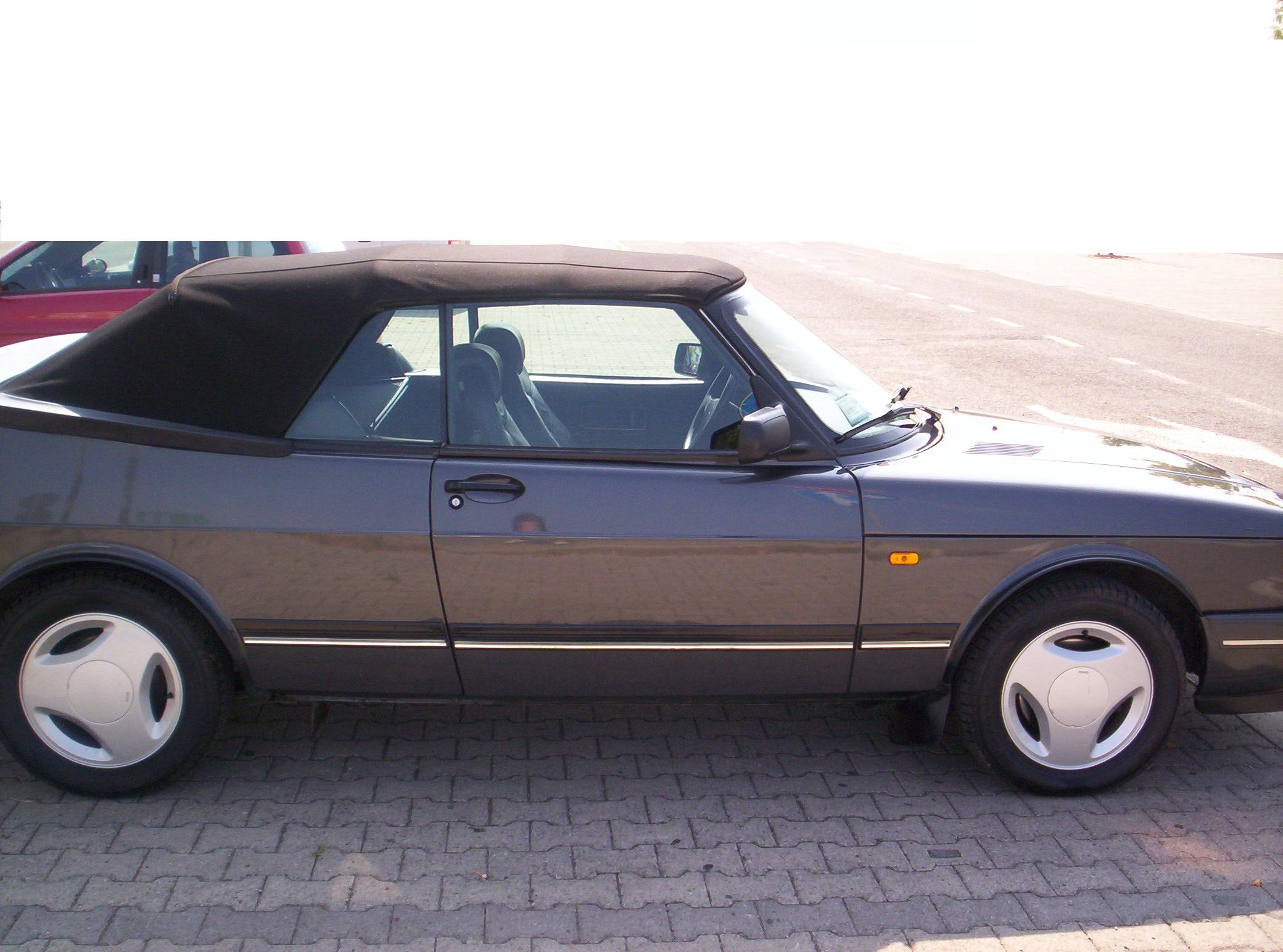

Re: Cerco istruzioni sostituzione capotte 900 classic
Aggiornamento:
capotte sostituita da solo (solo esterno senza vetro) e acquistata a meno di 400 Euro con spedizione in UK, da BAS International, materiale di buona qualità (materia prima americana e non tedesca come l’originale) e tagliata molto bene; richiesta da me con le cuciture nei bordi in tessuto (edizione dal ‘92 in poi) e non in vinile usate dal ‘87-‘91 perche’ queste si screpolano alla svelta. Colla usata mastice Bostik 5242/C resistente alle alte temperature (ottimo) colla-sigillante per cristalli auto per la fascia sotto il vetro posteriore con relativo primer (Dow Automotive) e graffe galvanizzate di due misure 6 mm per il fronte e 10 mm per tutto il resto.
Il lavoro finito un mesetto fa, mi ha impegnato per una settimana effettiva, ho lavorato abbastanza calmo ma ritoccando molti particolari, (trattamento con il Ferox e riverniciatura degli archi tetto e di altre parti) e rinforzo del telo dall’ interno con della pelle nera incollata nei punti dove in precedenza si erano create delle abrasioni e sostituzione di tutta la bulloneria con materiale nuovo in inox.
Il risultato finale mi soddisfa anche se non sono riuscito a rimuovere perfettamente una piega del tessuto lateralmente nel posteriore (dietro i vetri posteriori), questo perchè i listelli di plastica dove vanno le graffe hanno iniziato a sgretolarsi prima nella parte curva e poi si spaccavano in altri punti e tenevano ormai poco la trazione del telo stesso. Cosi’ ho sostituito i listelli nelle parti sgretolate, nel tratto curvo, con delle strisce laminate di polietilene rivettate e al prossimo cambio capotte (6/8 anni?) comprerò delle strisce laminate da sagomare con il seghetto di 12-14 mm di spessore nere o trasparenti cosi’ le sostituisco tutte. Ormai il lavoro lo avevo quasi finito e non valeva la pena riaprirlo visto che non sostituivo il vetro posteriore.
Affrontato anche il primo temporale improvviso estivo …. Per ora all’ interno non filtra niente.

Ottimo lavoro e con poca spesa … fai qualche foto che vediamo come è uscita
- Saabato
- Messaggi: 251
- Iscritto il: venerdì 2 marzo 2007, 11:36
- Località: La terra dell' ERMINI
Allego due foto dell' odoarda.
Ciao.
Bellissima !!! Di che anno è ?
- Saabato
- Messaggi: 251
1990.
