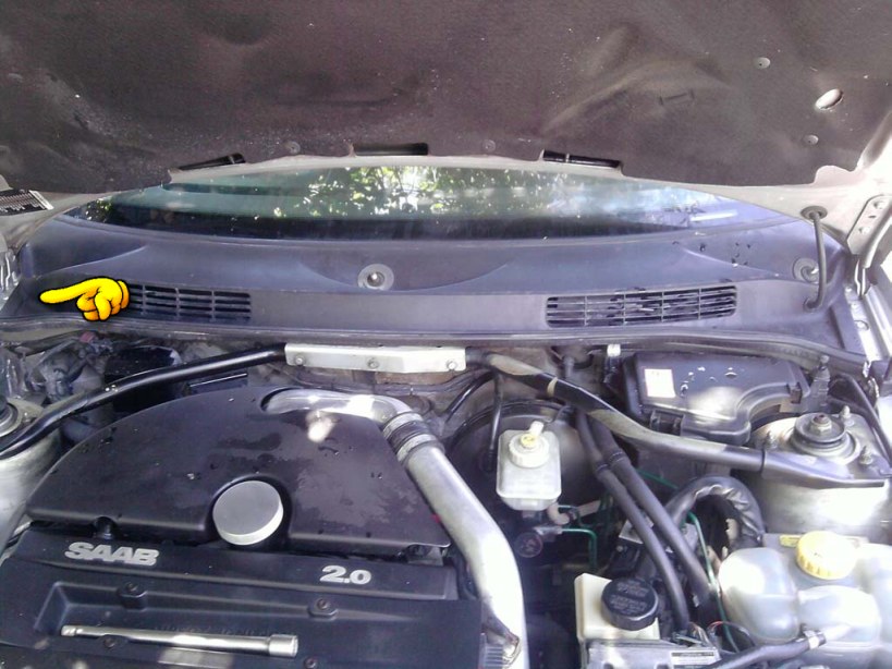

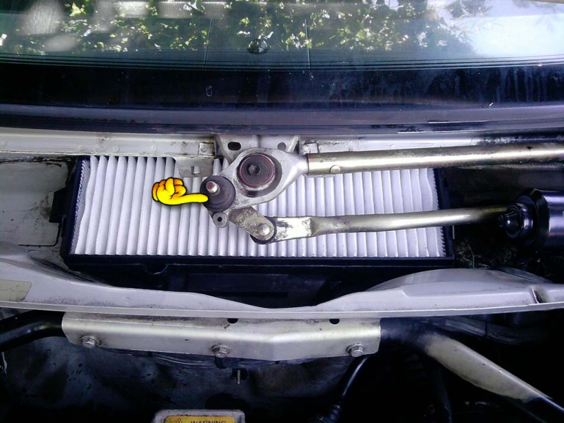

Un saluto a tutti,
Oggi ho tentato di rimuovere la ventola abitacolo :
_ ho smontato i tergicristal
_rimosso la paratia in plastica
_sfilata la gurnizione e tolto una seconda paratia di plastica presumo per il deflusso dell'acqua
_smontato il braccetto con il motorino che aziona il tergicristallo (sono solo 3 viti impossibile sbagliare)
_rimosso il filtro antipolline
_staccato il connettore di alimentazione del motore della ventola
_rimosso il supporto di plastica del filtro antipolline
.....a questo punto si vede il ventilatore abitacolo
_ ho rimosso la semicalotta superiore che permette di convogliare l'aria aspirata verso l'abitacolo (basta forzare leggermenre con un cacciavite verso l'alto , è solo incastrate con dei dentini al telaietto che gestisce il ricircolo
.....la ventola è libera ma non riesco ad estrarla, non vedo altre viti o dadi , sono comunque riuscito a dare una lubrificata ed una soffiata alle matasse non ho risolto granche ma per ora il motorino non si è piu' piantato (forse solo un caso!?!)
Io avevo la necessita di intervenire sulla ventola che comincia a perdere i colpi , e sul meccanismo di ricircolo che ho scoperto in questa occasione non funzionante (ha una cerniera della valvola che apre e chiude spezzata ed il cavo staccato)
Purtroppo per oggi missione fallita attendo un aiuto dalla comunità ( per tutto questo lavoro quasi inutile e rimettere tutto a posto ho impiegato non piu di un ora e mezza)
