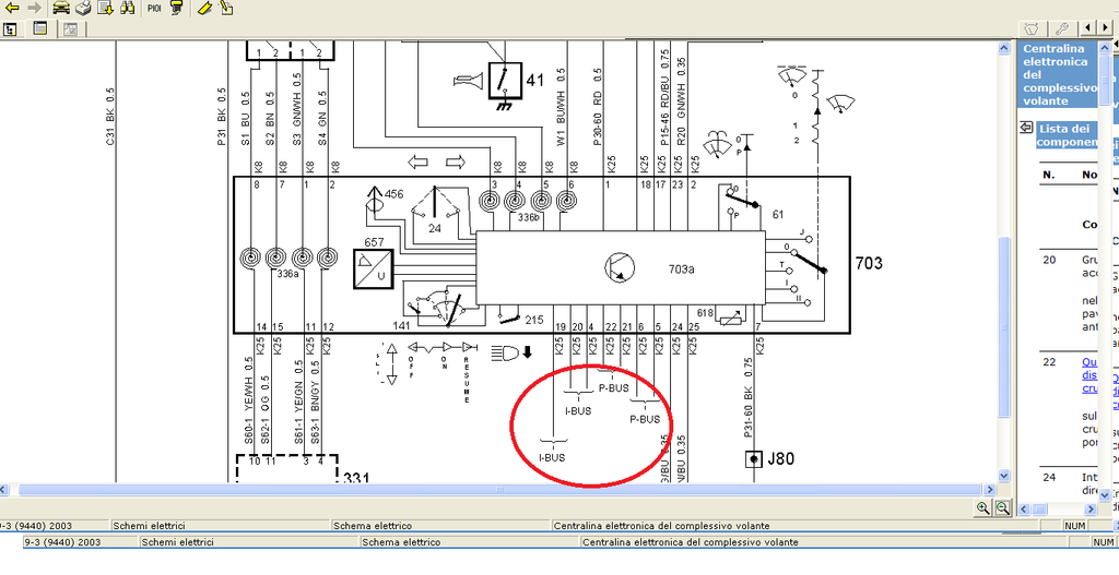

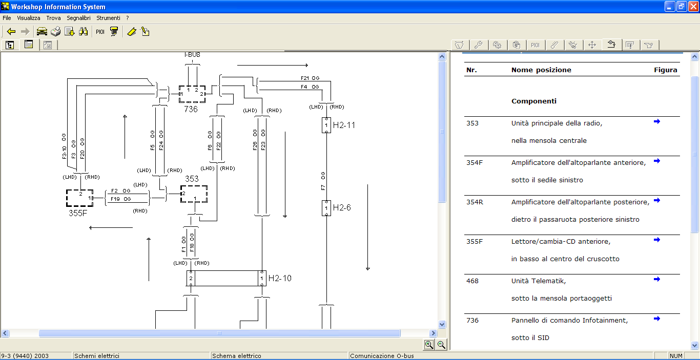

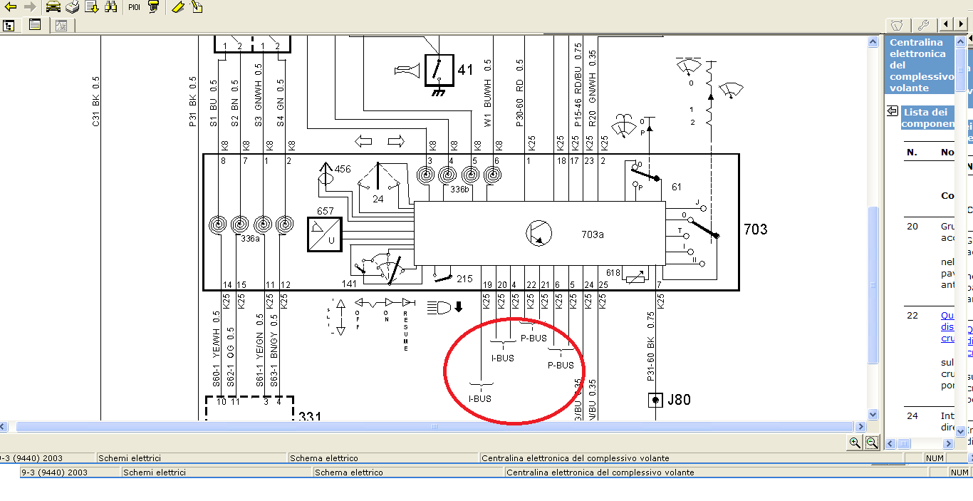

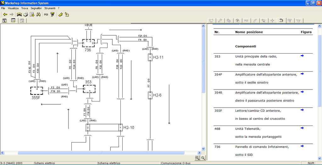

Re: 9-3NG - Quadro Strumenti Difettoso
Si si certo, è con quello che ho provato a verificare, ma purtroppo nulla. Sorry
Come vedi nelle due foto la CIM ha solo ingressi/uscite di BUS eletttrici (P ed I) e nella seconda foto la radio ha solo due collegamenti BUS elettrici (in alto) che trasportano anche il segnale dei comandi al volante, gli altri sono tutte fibre ottiche (O-BUS)
Allora Max la connessione tra O-Bus e i bus elettrici sicuramente c'è, ci deve essere perche nell'auto tutto è collegato.Maximilian ha scritto:Dicevo così perché spesso succede che la strumentazione funziona ma sul SID scompare orologio e tutte le info....
