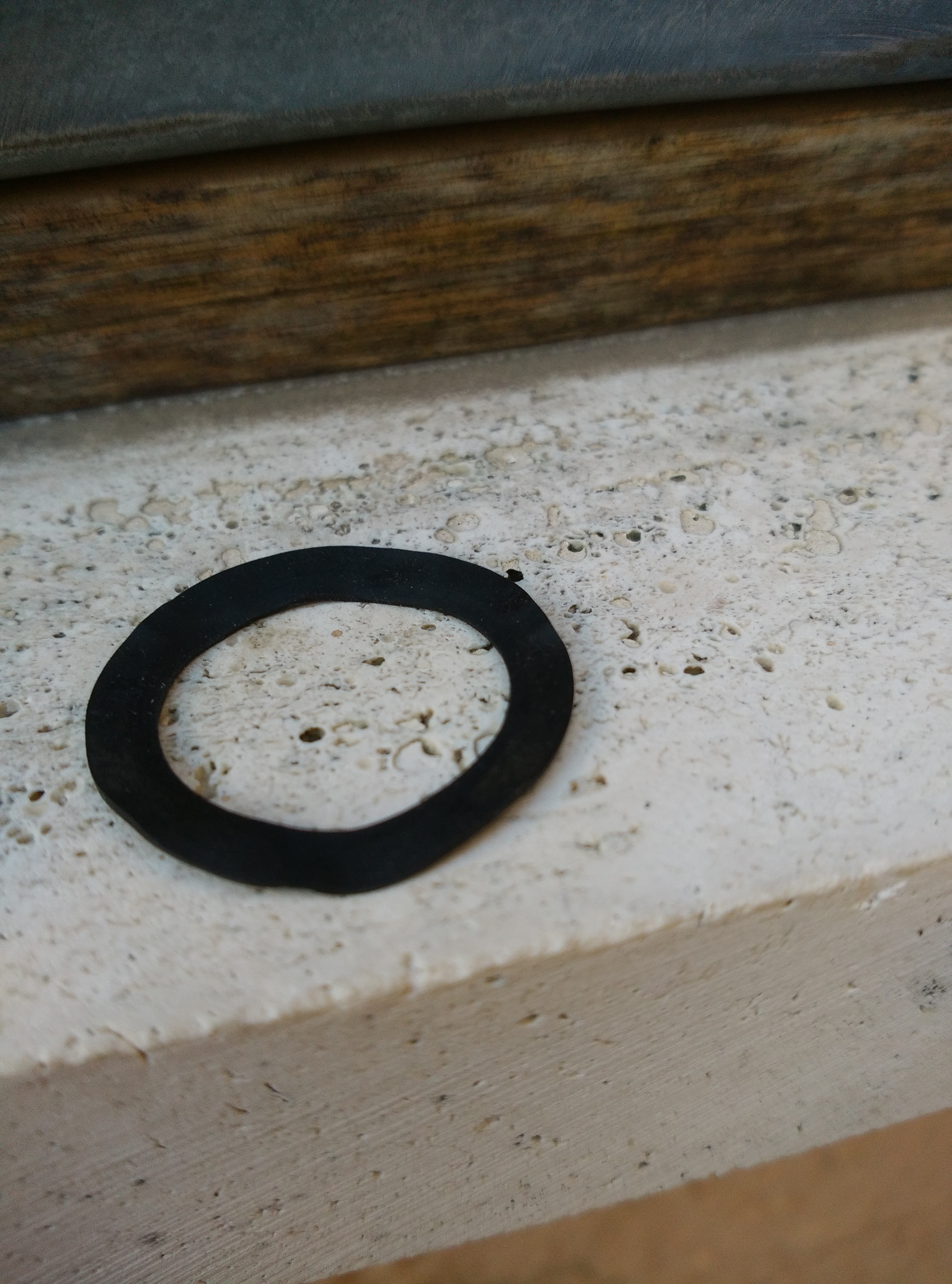

AGGIORNAMENTO
Stamattina ho provato meglio la macchina e ho visto che in alcune condizioni (smanettando con cruise e comando aria, in modo da "scaricare" per bene l'impianto e contemporaneamente cercando il boost del turbo più volte), la lancetta del turbo arriva solo a metà zona gialla invece che al confine con il rosso come avviene normalmente, tagliando quindi potenza. Lasciando ricaricare il vuoto per qualche secondo, il taglio non avviene e tutto si ripristina.
Quindi, gli ingegneri Saab avevano ragione a mettere la bottiglia del vuoto in quella "grigia domenica piovosa a Trollhattan" [cit.] :D :D :D :D :D :D :D :D
Bene. Il passo successivo è cercare di ripristinare la valvola della bottiglia :vilain:
Ho già avuto modo di ripulire la valvola per bene dal nero trentennale che aveva accumulato al suo interno :terryfyed: grazie ad una buona dose di WD-40 e carta/cotton fiocc :))
Ora rimane da ripristinare la guarnizione che chiude (a battuta) il tappo della valvola contro la sua sede e che garantisce che non passi l'aria dall'esterno. Praticamente è quella circolare grande che si vede in foto:
Copia di Vacuum tank valve.JPG (14.09 KiB) Visto 3280 volte
Ormai è diventata troppo schiacciata ed informe e non chiude più!

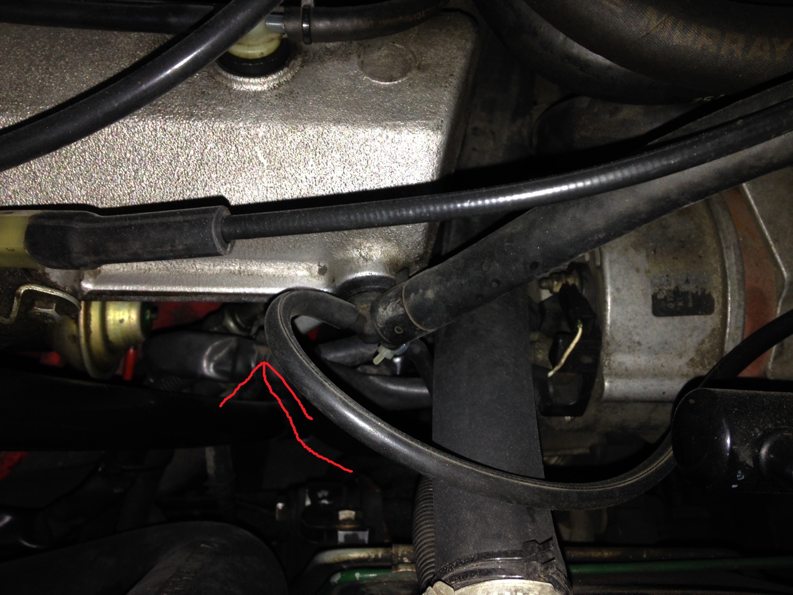

@Luspreck
vinsempre ha scritto:In merito allo "scatolotto" relativo ai comandi dell'aria di cui ti avevo indicato in foto, effettivamente cercando in rete ho visto che non è sempre nella posizione dove ce l'ho io, quindi mi sa che devi cercarlo per riagganciare il tubo del ricircolo :sorry: .....a meno che qualcuno con una versione gemella sappia indicarti dove è collocato :)
Ecco qualche informazione in più :)
Per Luspreck.JPG (40.41 KiB) Visto 3280 volte

Re: c900 - Esclusione bottiglia del vuoto: controindicazioni
#25 Messaggio da leggere da Luspreck » giovedì 9 aprile 2015, 12:34
Grazie Vins, la prossima volta che vado a smontare il paraginocchia vedo di sistemarlo....
Per il momento la tengo così :)

#26 Messaggio da leggere da vinsempre » giovedì 9 aprile 2015, 19:14
Bene :)
Ho ripristinato la guarnizione della valvola della bottiglia, rimontato tutto al suo posto. Provata l'auto, ora va come prima :) :) :)
P.S. c'era una volta una "guarnizione"....

#27 Messaggio da leggere da GheSo » giovedì 9 aprile 2015, 20:14
È stato semplice trovarne di quella dimensione?
#28 Messaggio da leggere da vinsempre » giovedì 9 aprile 2015, 20:41
L'ho fatta con una camera d'aria ed una forbicetta :))
L'ingegno aiuta 8)
#29 Messaggio da leggere da GheSo » giovedì 9 aprile 2015, 20:43
Credevo fosse più dura.
Meglio.così allora
#30 Messaggio da leggere da vinsempre » giovedì 9 aprile 2015, 20:48
No, è una semplice guarnizione di gomma :)
