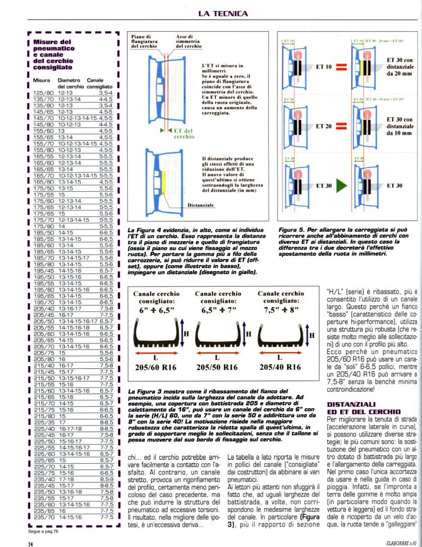

Avendole entrambe (le misure) a libretto... scegli tu! :)
Con le 235 avrai un leggerissimo allungamento del rapporto di trasmissione (roba di un centinaio di giri di differenza, forse nemmeno... si tratta di un centimetro in più di circonferenza di rotolamento) ma più "gomma" a terra (quindi però anche più attrito).
Un altro fattore di scelta potrebbe essere il prezzo... che differenza c'è fra le 2 misure?
Sullo stesso cerchio si possono montare molte misure diverse di gomme... al limite potresti controllare se uno dei 2 accoppiamenti canale cerchio/sezione gomma fosse un po' più critico dell'altro. Che canale hai?
Questa è una tabella per controllare (i valori riportati sono quelli ottimali, quindi c'è una certa tolleranza):

Grazie a tutti per le risposte, Gripen dove vedo la misura del canale?

#7 Messaggio da leggere da gripen » venerdì 8 febbraio 2013, 9:33
Sulle "vecchiette" è sotto la coppetta copribulloni... sui cerchi delle 9-3 NG non lo so... ma penso sia lo stesso.
Sennò metti una foto dei cerchi che diamo un'occhiata! :)

#9 Messaggio da leggere da gripen » venerdì 8 febbraio 2013, 11:48
mmm... dovrebbero essere da 7" di canale: forse un po' strettini per i 235.
La tabella di sopra consiglia i 225/45 17" con canali almeno da 7.5"-8", i 235/45 17" con 8"-8.5", ma come ti avevo detto sono valori consigliati e non tassativi e con una certa tolleranza
Senti qualche altro parere... :neutral: In generale so che più la gomma è ribassata (/45) e più la spalla è resistente e si oppone allo stallonamento, quindi le 225 con il 7" è ok... le 235 un po' troppo al limite. Ma lascerei un parere definitivo a chi una 9-3NG ce l'ha! :)
